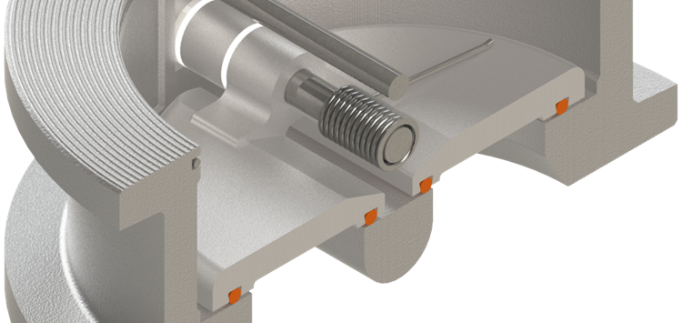

Der Wechsel von der bisher üblichen aufvulkanisierten Dichtung hin zu einer O-Ring-Dichtvariante bringt erhebliche Vorteile (Bild: AWS Apparatebau Arnold GmbH)

In Zusammenarbeit mit einem langjährigen Gusspartner und einem Dichtungsspezialisten hat AWS Apparatebau Arnold GmbH ein neues Dichtsystem für die Doppelflügel-Rückschlagklappen der Baureihe 916 realisiert. Anstelle aufvulkanisierter Elastomere werden in Zukunft auswechselbare Dichtungen verschiedenster hochwertiger Compounds verwendet.
Das Design der O-Ringnut basiert auf jahrzehntelanger Erfahrung bei anderen AWS-Rückschlagarmaturen – es ist somit im Feld seit vielen Jahren bewährt. Ein effektives Prinzip mit viel Freiheit für Variationen und Sonderwünsche abseits des Standards, welches zudem einfach in der Handhabung ist und positive Effekte auf die Verfügbarkeit und Lieferzeiten haben wird.
Zum einen bedeutet die Möglichkeit der bedarfsorientierten Dichtungsverwendung durch Montageprofis ein hohes Maß an Flexibilität in der Montage der Doppelflügel-Rückschlagklappen. Zum anderen bringt der Einsatz, der von den Modellen der Zwischenflanschrückschlagklappen (ZRK/ZRKF) und Disc-Rückschlagventile (932) bekannten Elastomer-Compounds, eine erhebliche Erweiterung des Anwendungsspektrums – sowohl hinsichtlich der Temperaturrange als auch, was das Spektrum der Zulassungen und Konformitäten angeht. Die Temperaturrange reicht je nach Material von -65 °C bis +150 °C (EPDM) / -30 °C bis + 100 °C (NBR) / -30 °C bis +230 °C (FKM). Diese Dichtungen werden mit ihren nationalen und internationalen Zulassungen (Lebensmittel- und Trinkwasseranwendungen, Gasanwendungen) den immer höher werdenden Anforderungen und Erwartungen gerecht. Auch Sonderwünsche lassen sich realisieren – aktuell setzt  AWS ein Projekt für DN300 und DN250 um, bei dem eine Leckrate A in Kombination mit einer FKM-Temperaturbeständigkeit bis 280 °C gefordert war. Diese besondere Anforderung konnte mit dem neuen System realisiert werden.
