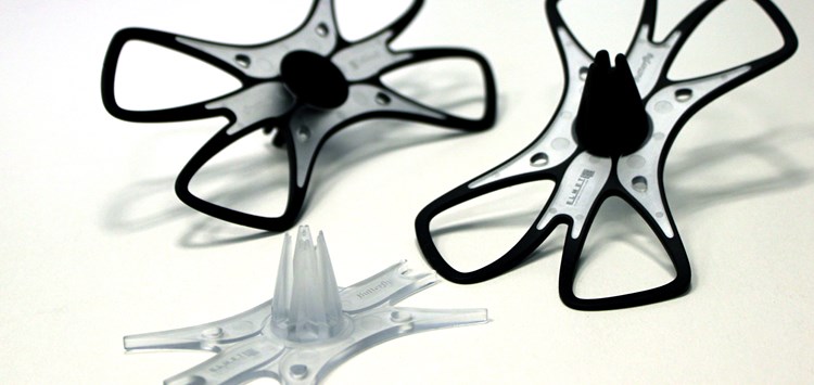

Erstmals gezeigt wird eine 2K-Formierungszelle zur Herstellung eines Smartphone-Halter-Prototyps "Butterfly". Diese Zelle wird einen Kunststoffrahmen auf Basis des Polycarbonats Apec® 1745 von Covestro mit dem neuen Silopren LSR 2759 von Momentive in einem zweiten Schritt umspritzen. Das Ergebnis ist ein Smartphone-Halter mit ausgezeichneter primerloser Haftung zwischen PC und Silikonkautschuk, der zur Befestigung an einer car´s Lüftungsklappe bereit ist. Mit einer Zykluszeit von nur 40 s können die Besucher ein Teil frisch aus der Maschine holen. Das gesamte Demo-Design, die Einrichtung und Implementierung erfolgt durch Elmet, das auch das 2K-Werkzeug-, Automatisierungs- und LSR-Dosiersystem TOP 5000 P baute. Das Setup wird auf einer 2K-Spritzgießmaschine SmartPower 120" mit Roboter von Wittmann-Battenfeld durchgeführt. Mit dem selbstklebenden LSR von Momentive können nun zahlreiche Funktionserweiterungen für eine Reihe neuer Produktdesigns vorgenommen werden. Die neue Silopren LSR 27x9-Familie von Momentive bietet primerlose Haftung auf vielen PC-, PBT- und Copolyester-Substraten in kommerziellen Hart-Weich-Kombinationen.
