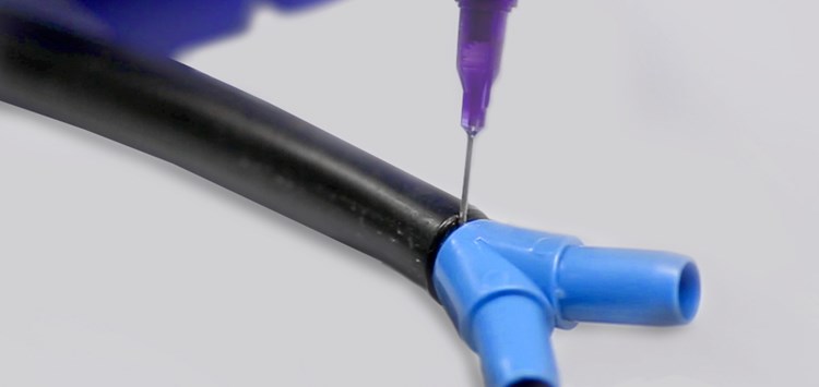

Der Klebstoff ist auch für die Verklebung von lichtundurchlässigen Substraten geeignet. (Bild: Dymax)

Das erste Produkt der Serie, Dymax HLC-M-1000, ist speziell für die Montage medizinischer Geräte konzipiert. Der Klebstoff erfüllt verschiedene Biokompatibilitätsnormen und eignet sich für Klebanwendungen an Kathetern, Schlauchsets, Diagnose- und Therapiegeräten, Autoinjektoren und Endoskopen. Seine integrierte Feuchtigkeits-/Kontakthärtungsfunktion ermöglicht die vollständige Aushärtung des Klebstoffs auch in lichtundurchlässigen Bereichen. Der Klebstoff härtet sekundenschnell mit UV-/Breitbandlicht aus, ist LED-optimiert (405 nm) und kann auch bei geringer Intensität (~ 20 mW/cm2) vernetzen. Die Aushärtung beginnt, sobald das HLC-Material in Kontakt mit der Substratoberfläche kommt und wird durch Lichteinwirkung noch beschleunigt und verbessert. Zu den weiteren postiven Eigenschaften gehören eine klebfreie Oberfläche nach Lichthärtung, die extrem niedrige Viskosität von 3 mPas für sehr enge Spaltanwendungen und die Kompatibilität mit vielen Kunststoffen und Metallen.
