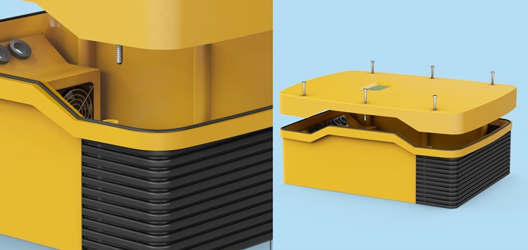

Die rückstellfähige Polyurethanschaumdichtung Sonderhoff Fermapor K31 ermöglicht ein wiederholtes Öffnen und Wiederschließen des PV-Invertergehäuses zu Wartungszwecken (Bild: Henkel AG & Co. KGaA)

Qualitativ hochwertige Produkte sind langlebiger und dadurch auch nachhaltiger, weil sie dabei helfen, Materialressourcen zu schonen und Abfälle zu reduzieren. Diese Ziele werden von einer wachsenden Zahl von Gesetzgebern forciert.  Das gilt z.B. für hochwertige Haushaltsgeräte. Schaumdichtungen müssen dabei viele Eigenschaften besitzen – im Einbauzustand wasserdicht sein, einen hohen Temperaturbereich aushalten und langfristig beständig gegenüber den chemischen Bestandteilen von Wasch- und Putzmitteln sein. Für den Fall, dass diese Geräte im täglichen Gebrauch beschädigt werden, sollten sie repariert werden können. Die Polyurethan- und Silikonschaumdichtungen von Sonderhoff aus dem Henkel-Produktportfolio schaffen die Voraussetzungen dafür.  Dank der guten Rückstellfähigkeit stellt sich beim Öffnen des Gehäuses die gemischtzellige Schaumstruktur der Polyurethandichtung i.d.R. bis zu ca. 95% der Ausgangshöhe zurück. Der Vorteil ist, dass die Schaumdichtung wiederverwendbar ist und die Dichtwirkung jahrelang nichts von ihrer Qualität einbüßt, auch wenn sie mehrmals geöffnet und wieder verschlossen wird. So müssen z.B. Schmutzfänger von Spülmaschinen regelmäßig gereinigt werden, damit sie einwandfrei funktionieren und die Geräte länger halten. Auch bei häufigem Aus- und Wiedereinbau des Schmutzfängers bleibt aufgrund des guten Rückstellverhaltens der Sonderhoff Fermapor K31 Schaumdichtung die Dichtwirkung auch noch nach Jahren im Dauereinsatz gleichbleibend erhalten.
Die Wartung und Reparatur von Photovoltaik-Wechselrichtergehäusen ist ein weiteres Beispiel für eine umweltfreundliche Abdichtung, die sich jederzeit öffnen und wiederverschließen lässt. Die darin befindliche Elektronik wird dadurch leicht für eine regelmäßige Wartung zugänglich und verlängert so deren Lebensdauer.
