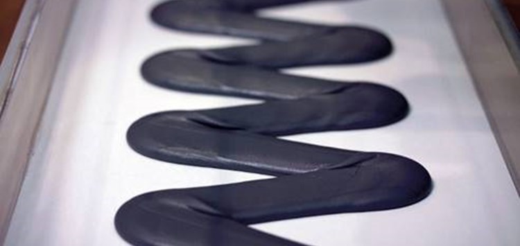

Der Thermal Gap Filler Bergquist TGF 2010 APS ist nicht nur hinsichtlich seiner Leistung, sondern auch hinsichtlich der Anwendungsprozesse optimiert (Bild: Henkel)
