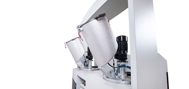

Macht sich die Schwerkraft zunutze – Variante der LiquiPrep LP804 (Bild: Scheugenpflug GmbH)

Schwer fließfähiges Vergussmaterial braucht eine besonders perfekte Aufbereitungs- und Fördertechnologie. Darum macht sich die neue LiquiPrep-Variante zusätzlich das Prinzip der Schwerkraft zunutze und unterstützt damit das klassische Einsaugen in den Systemtank: Um eine funktionale und ergonomische Befüllung zu gewährleisten, ist das System mit einem Top-Tank ausgestattet. Die Befüllung von oben lässt das Material gravitätisch fließen, während die Vakuum-Technologie es gleichzeitig ansaugt. Dies garantiert einen schnelleren und gleichzeitig ergonomischen Befüllvorgang der Aufbereitungseinheit.
