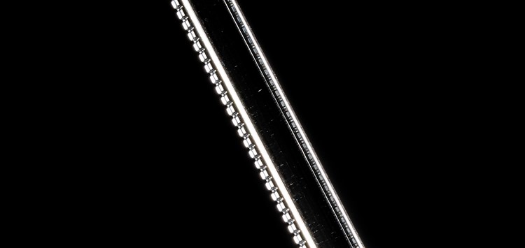

LED erobern im Fahrzeug immer mehr Anwendungsbereiche und werden zunehmend als differenzierende Designelemente eingesetzt. Damit steigt die geometrische Varianz, was die Hersteller der Lichtleiter vor neue Herausforderungen stellt. Um auch bei komplexen Geometrien und langen Strukturen – zum Beispiel zur Konturenbeleuchtung – eine hohe Lichtausbeute sicherzustellen, hat ENGEL gezielt für die Verarbeitung von PMMA einen neuen Plastifizierprozess entwickelt. Dieser erhöht die Homogenität und Reinheit der Schmelze und eröffnet damit den Lichtdesignern neue Freiheiten.
Schon feinste, mit den Augen nicht sichtbare Gelbfärbungen verringern die Lichtintensität. Indem ENGEL die thermische Belastung reduziert und unter Luftausschluss arbeitet, können auch bei LED-Geometrien mit langen Fließwegen Materialschädigungen minimiert werden. Das Ergebnis sind Lichtleiter höchster Reinheit, was LEDs mit noch längeren und komplizierteren Strukturen ermöglicht.
Um das Potenzial deutlich zu machen, kommt während der K 2019 eine vollelektrische und holmlose e-motion 310/120 TL Spritzgießmaschine zum Einsatz. ENGEL hat gemeinsam mit seinen Entwicklungspartnern INglass und HRSflow verschiedene Anspritzsysteme mit elektrisch betätigten Nadelverschlüssen getestet und präsentiert eine in jeder Hinsicht optimierte Lösung.
