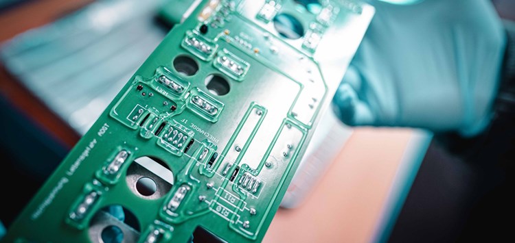

Top-Lohnverguss von Elektronikkomponenten – eine kleine, aber wichtige Voraussetzung für die Zukunft einer Hightech-Gesellschaft (Bild: endin GmbH)
