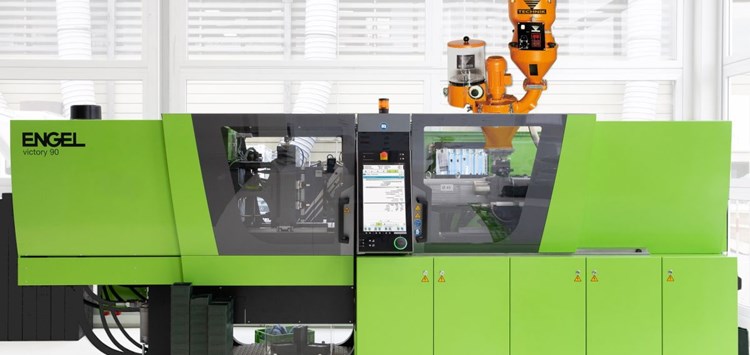

Dosier- und Mischgeräte über OPC UA in die Steuerung der Spritzgießmaschinen integrieren (Bild: Engel)

Dosier- und Mischgeräte von Koch lassen sich über OPC UA in die CC300 Steuerung der Engel Spritzgießmaschinen integrieren und über das Bedienpanel der Maschinen bedienen. Mit seiner serviceorientierten, plattformunabhängigen und frei skalierbaren Struktur bietet OPC UA viel Flexibilität und ein hohes Maß an Datensicherheit.
Bis heute wird das Mischverhältnis von Basismaterial, Additiven und Masterbatches in vielen Anwendungen noch manuell eingestellt. Dafür ist i.d.R. ein separates Bediengerät an der Spritzgießmaschine erforderlich. Die Integration der Dosier- und Mischgeräte in die Maschinensteuerung bietet den Vorteil, dass beim Aufspannen des Werkzeugs der Teiledatensatz und somit auch die Rezeptur direkt an das Dosiergerät übertragen werden und das Mischverhältnis automatisch eingestellt wird. Der Dosiervorgang wird zentral über das Maschinendisplay gesteuert, was das zusätzliche Bediengerät überflüssig macht. Auch Alarmmeldungen des Dosier- und Mischgeräts werden über das CC300 Maschinenpanel ausgegeben. Im Ergebnis wird das Dosieren für Produktionsmitarbeitende komfortabler und das Risiko von Eingabefehlern sinkt. Die gemeinsame Speicherung von Prozessdaten vereinfacht zudem die Rückverfolgung des Produktionsloses.
Engel Spritzgießmaschinen können aktuell bereits eine ganze Reihe an Peripheriegeräten über OPC UA ansprechen. Hierzu gehören Temperiergeräte, Heißkanäle und LSR-Dosiersysteme, für die es auch EUROMAP-Empfehlungen gibt. Neu kommen jetzt Dosier- und Mischgeräte für Thermoplaste hinzu. Durch standardisierte Schnittstellen wird die herstellerübergreifende Kommunikation innerhalb der Produktionszelle erheblich vereinfacht. Gemeinsam mit weiteren Unternehmen der Kunststoffindustrie engagiert man sich deshalb stark für die Standardisierung.
