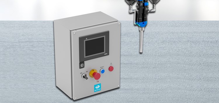

Kleine  Raupen präzise auftragen
Das Dosiersystem bietet eine Dosiergenauigkeit von ± 1% und eignet sich auch für die Verarbeitung von abrasiven oder korrosiven Materialien (Bild: Meter Mix)
09.02.2023 Kleine Raupen präzise auftragen
Mit  LiquidFlow 2 stellt Meter Mix ein innovatives Exzenterschneckenpumpen-Dosiersystem für die extrem feine Dosierung von Klebstoffen und Vergussmassen vor.
Beim Verguss von elektronischen Bauteilen sowie beim Kleben und Dichten müssen oft sehr kleine Mengen dosiert werden. Speziell für diese Anforderungen hat Meter Mix das Dosier- und Mischsystem LiquidFlow 2 entwickelt. Die kompakte Anlage wurde für die manuelle oder robotergestützte Applikation von 2K-Polyurethan, Epoxidharz, Silikon und Methacrylat konfiguriert. Das Dosiersystem ist mit zwei Exzenterschneckenpumpen ausgestattet, die in verschiedenen Ausführungen geliefert werden können. Daher eignet sich das System auch für die Verarbeitung von abrasiven und/oder korrosiven Materialien. Die Pumpen arbeiten pulsationsfrei. Sehr kleine Raupen und Schüsse können kontinuierlich und präzise aufgetragen werden. Das Mischungsverhältnis ist variabel einstellbar. Es können Mengen ab 0,006 Milliliter dosiert werden. Die Genauigkeit liegt typischerweise bei ± 1%. Die Materialzuführung kann aus verschiedenen Behältern erfolgen, der Standard sind 600-ml-Kartuschen. Optional sind Behälter in den Größen 2,5 und 6 l erhältlich. Digital gesteuerte Heizkreise, elektrische Rührwerke und elektronische Füllstandanzeigen sind ebenfalls optional verfügbar.
Die Anwendenden profitieren von einer hohen Wirtschaftlichkeit bei nahezu geräuschlosem Betrieb. Die Bedienung der Maschine ist benutzerfreundlich und erfolgt über eine integrierte SPS-Steuerung mit Farb-HMI-Touchscreen. Über eine Rezeptfunktion können bis zu 50 programmierbare Mischungsverhältnisse, Durchflussmengen und Schussmengen gespeichert werden. Dies ermöglicht ein hohes Maß an Flexibilität und einen schnellen Wechsel der Komponenten im Produktionsalltag. Ein eingebauter Anti-Gel-Spül-Timer verhindert zudem, dass das Material in der Einweg-Mischdüse aushärtet.
Das Dosier- und Mischsystem ist klein und kompakt. Dank seines geringen Gewichts ist es neben der Tischmontage auch für automatisierte Anwendungen geeignet. Das System kann einfach auf einen Roboterapplikator mit verschiedenen Transferoptionen montiert werden, der dann in bestehende Produktionslinien integriert werden kann.
