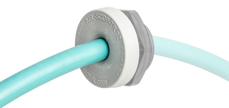

Mit der metrischen KEL-SCDP-TR Kabeldurchführungsplatte lassen sich Leitungen bis IP65 gemäß DIN EN 60529 abdichten (Bild: icotek)

Die neu entwickelte Variante der Kabeldurchführungsplatte KEL-SCDP-TR 63|5+1 von icotek ermöglicht die Einführung von bis zu fünf Leitungen.
Je nach Leitungs-/Schlauchdurchmesser lassen sich die Dichtrillen auf den benötigten Dichtbereich sehr einfach abschälen. Hierzu wird lediglich ein kleines Loch zwischen den Ringen gestochen. Anschließend wird der entsprechende Ring abgezogen. Vorteil dieses „Schälprinzips“ ist, dass der ausgeschälte Bereich stets rund ist und somit sehr gut abdichtet. Die KEL-SCDP-TR verfügt über ein integriertes metrisches Gewinde von M25 bis M63. Hierdurch können Standardausbrüche wie für herkömmliche Kabelverschraubungen verwendet werden. Der maximale Dichtbereich der KEL-SCDP-TR liegt zwischen 5 und 52 mm. Die Kabeldurchführungsplatte KEL-SCDP-TR wird mit einer Gegenmutter verschraubt. Die passende Gegenmutter ist im Lieferumfang enthalten.
