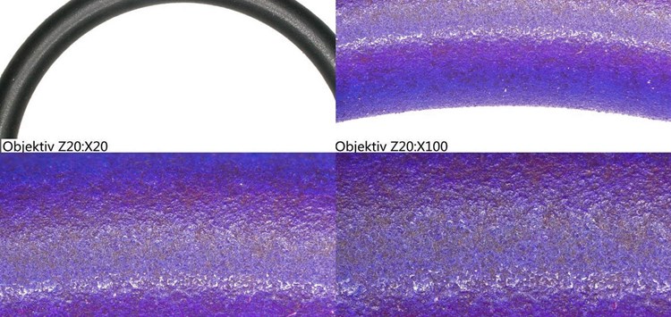

Prüfling mit Beschichtung OVE40SL nach verschärfter Prüfung unter UV-Licht: Es ist praktisch keine Abnutzung zu erkennen (Bild: OVE Plasmatec)

Die neue Beschichtung OVE40SL senkt den Reibwert einer Elastomer-O-Ring-Dichtung gegenüber bisherigen Bestwerten um 75%, reduziert den Verschleiß gar um 99% und leitet darüber hinaus 100%ig Spannungen ab. Zudem hält die reibungsreduzierende Wirkung gerade bei hochdynamischen Anwendungen, wie sie die Propellerverstellung darstellt, sehr viel länger an.

Mit einem nach DIN EN62631 (an EPDM O-Ring 18x2) gemessenen Widerstand von 87,5*103 Ω bewegen sich die beschichteten Elastomere in Regionen, die bisher nur mit speziellen, hoch aufwändigen und teuren Elastomermischungen erreicht wurden.
