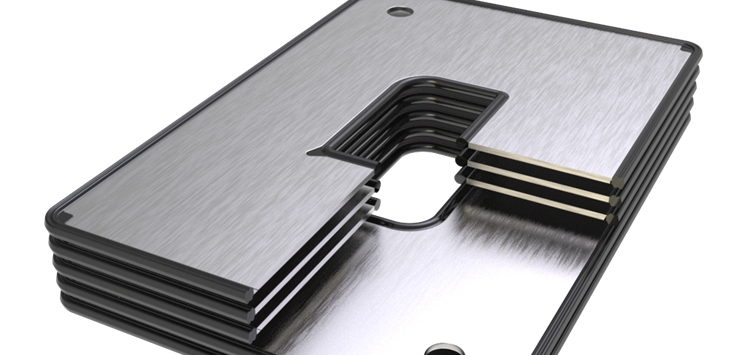

Stack-Dichtungen für Elektrolyseure – eine der Schlüsselkomponenten der Energiewende (Bild: GITIS Gruppe)

Die Edge Bonding Seal Technology ist eine Lösung zur Abdichtung von Elektrolyseur-Stacks. Mit speziell auf die Anwendung angepassten Dichtlippen-Designs und zuverlässiger Kantenverbindung tragen diese Dichtungen zur Verbesserung der Effizienz und Langlebigkeit von Elektrolyseuren bei.
