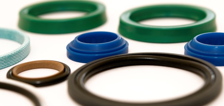

Funktionelle Füllstoffe sind auch bei diesen Dichtungen eine gute Alternative zu Ruß (Bild: istockphoto_pic4you)
