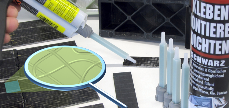

Die Aushärtung von Klebstoffen prüfen (Bild: SKZ-KFE gGmbH)
