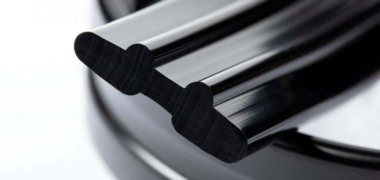

Damit Hersteller künftig auch großflächige Faltenbälge oder Profile gemäß den neuen Brandschutzauflagen herstellen können, wurde ein neuer flammhemmender Festsiliconkautschuk in ins Produktportfolio aufgenommen. ELASTOSIL® R 771 entspricht den aktuellen Brandschutzrichtlinien und ermöglicht die Herstellung von Fahrzeugkomponenten gemäß Anforderungssatz R1. Auch in öffentlichen Gebäuden werden zunehmend EU-Richtlinien für den Brandschutz eingeführt. Produkte der ELASTOSIL®-Reihe bieten sich deshalb auch dort für diverse Anwendungen an. Weil Silicone im Brandfall deutlich weniger Rauch produzieren und im Gegensatz zu halogenhaltigen Kunststoffen kein gesundheitsschädlicher Chlorwasserstoff entsteht, eignet sich ELASTOSIL® R 771 insbesondere für Gebäudeteile, die einem Brand stark ausgesetzt sind, wie z.B. Brandschutzvorhänge, Dämmungen, Fenster- und Türdichtungen.
