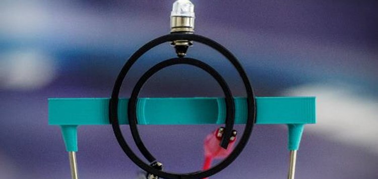

Elektrisch leitfähigen Werkstoffe auf PTFE-Basis (Bild: Trelleborg Sealing Solution Germany GmbH)

Die elektrisch leitfähigen Werkstoffe auf PTFE-Basis (Polytetrafluoroethylen) Turcon® MC1 und Turcon® MC2 von Trelleborg Sealing Solutions sind für den Einsatz in feder- und Elastomer-vorgespannten Dichtungen geeignet.
Entwickelt für die Verwendung in dynamischen Anwendungen, bieten Dichtungen und Lager aus diesen Werkstoffen eine zuverlässige elektrische Verbindung zwischen beweglichen Teilen. Damit kommt man der starken Nachfrage im Markt nach, wenn es um die Elektrifizierung von Antrieben, um Elektromobilität, Sensorik und IoT-Lösungen geht.
