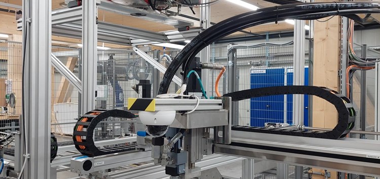

Automatisierte Anlage für Schweizer Start-up dhp technology (Bild: Dopag)

Das Solarfaltdach verfügt über eine Systemsteuerung mit einem integrierten Meteo-Algorithmus. In Kombination mit Daten, die eine auf der Anlage montierte Wetterstation erhebt, werden die Module auseinandergefaltet oder bei ungünstiger Witterung zusammengefaltet und in eine Garage gefahren. Mit der Geschäftsidee besetzen die beiden Geschäftsführer Andreas Hügli und Gian Andri Diem eine Nische am Markt. Das Leichtbausystem besteht aus einer verzinkten Tragkonstruktion und dem an Tragseilen hängenden Dach aus Solarmodulen. Für die Fertigung der einzelnen Solarmodule wurde das eldomix Dosier- und Mischsystem von Dopag in die Produktionslinie integriert. Es dosiert und mischt einen 2K-Klebstoff, mit dem die dünnen Photovoltaik-Module aus Kunststoff mit einem Metallrahmen verklebt werden. Der Materialauftrag erfolgt vollautomatisiert. Anschließend werden die einzelnen Module zu einer zusammenhängenden Faltdachgruppe endmontiert. Bereits in der Prototypenfertigung hat das Unternehmen mit einer Leihanlage von Dopag gearbeitet.
Die eldomix fördert die beiden Komponenten mit zwei Zahnrad-Dosierpumpen. Diese werden von Drehstrom-Asynchronmotoren angetrieben und verfügen über eine hohe Dosiergenauigkeit. Die Materialzuführung erfolgt über zwei Behälterpumpen direkt aus dem Originalgebinde. Generell eignet sich die eldomix für das Verarbeiten von nieder- bis mittelviskosen mehrkomponentigen Materialien auf Basis von Polyurethan, Epoxid oder Silikon. Das Material wird über ein statisches Mischsystem homogen vermischt. Das Mischungsverhältnis und die Austragsmenge sind variabel. Der Materialaustrag kann schussweise oder kontinuierlich über ein Auslassventil erfolgen.
Somit können die Photovoltaik-Module sicher und zuverlässig mit dem Metallrahmen verklebt und zu einem qualitativ hochwertigen Solarfaltdach endmontiert werden. Mit ihrer Idee konnten Andreas Hügli und Gian Andri Diem überzeugen. Die Produktionslinie ist ausgelastet und es werden in Kürze weitere Solarfaltdach- Anlagen in der Schweiz und in Deutschland folgen.
