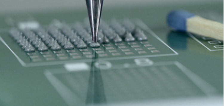

Die Dispenser eignen sich für die Dosierung von Kleinstmengen abrasiver Materialien (Bild: ViscoTec Pumpen- u. Dosiertechnik GmbH)
