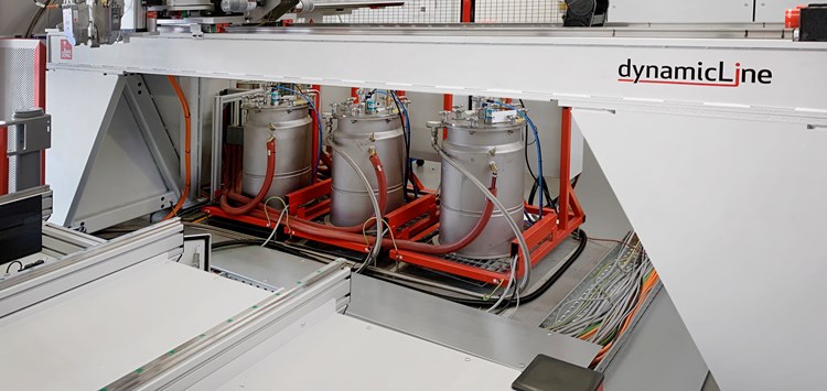

Die drei Komponenten werden über Drucktanks gefördert, links der dynamische Mischkopf für den Materialaustrag (Bild: Dopag)

Die Anlage verarbeitet für die beiden Anwendungen insgesamt drei Komponenten. Für jede Anwendung wird ein auf die Applikation abgestimmtes Polyol benötigt. Hinzu kommt ein Isocyanat, welches mit jedem der separat eingesetzten Basiskomponenten reaktionsfähig ist. Die Materialien werden über drei Drucktanks bereitgestellt. Die Schaltschranktüren werden sortenrein gefertigt, erst wird auf alle Bauteile eine Schaumdichtung aufgetragen, danach werden sie verklebt. Der Wechsel zwischen den beiden Anwendungen ist unkompliziert. Über das fahrbare Bedien-Panel kann das entsprechende Programm ausgewählt werden. Der Mischkopf muss bei einem Materialwechsel lediglich gespült werden. Dies erfolgt umweltfreundlich und lösungsmittelfrei mit Wasser. Es müssen keine Bauteile gewechselt werden.
