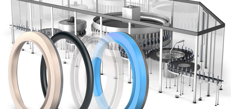

Breites Portfolio für die Lebensmittel- und Getränkeindustrie (Bild: Freudenberg Sealing Technologies)

In der Prozessindustrie stehen Dichtungen vor verschiedenen Beanspruchungen. Die Komponenten müssen nicht nur einen hohen Reinheitsgrad aufweisen und den Hygienestandards entsprechen. Sie müssen auch eine hohe Medien-, Temperatur- und Druckbeständigkeit aufweisen. Für diese Herausforderungen stellt Freudenberg Sealing Technologies die Produktlinie für hygienegerechte Anlagen in der Prozessindustrie vor.
Das Produktportfolio umfasst die Hygienic Pressure Seal und Hygienic Forseal, die aus dem Hochleistungs-PTFE Quantum gefertigt werden. Zur Produktlinie gehören außerdem totraumfreie Radialdichtungen für Sitzventile, Radial-Wellendichtringe, Hygienic Usit®-Ringe und aseptische O-Ringe. Schaftdichtungen und Klappendichtungen runden das Angebot ab.
Das Unternehmen fertigt zudem Dichtungen in großen Abmessungen aus stoßvulkanisiertem Extrudat für  Rahmen- oder Deckeldichtungen. Dabei sind auch kundenspezifische Auslegungen für den jeweiligen Anwendungsfall möglich. Das Dichtprofil wird auf eine beliebige Länge zugeschnitten und zu einem geschlossenen Dichtring verbunden. Zudem kann der Profilquerschnitt sehr frei gestaltet werden, da keine Entformung aus einem Werkzeug notwendig ist. So lassen sich beispielsweise komplexe Querschnitte mit vielen Dichtlippen oder auch mit Hohlräumen herstellen. Alle Dichtungen sind nach FDA und nach EG (VO) 1935/2004 zertifiziert.
