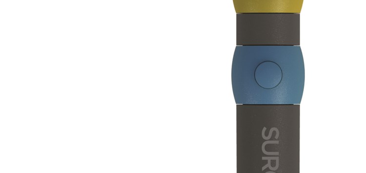

Wiederverwendbare Elektrode SURGEON Pencil S (Bild: KRAIBURG TPE GmbH & Co. KG)

LED SpA hat sich auf die Entwicklung und Herstellung von hochwertigen elektronischen Geräten für die Medizintechnik spezialisiert. Nun hat das italienische Unternehmen sein Portfolio um einen innovativen Elektrodenschaft für den Einsatz in der Hochfrequenzchirurgie erweitert. Monopolare Elektroden sind wichtige Instrumente in der modernen Hochfrequenzchirurgie. Zusammen mit verschiedenen aktiven Elektroden werden sie für Schnitte und zur Koagulation an empfindlichen Stellen eingesetzt, für die ein fester und bequemer Griff erforderlich ist. Der neue SURGEON Pencil S erfüllt die Anforderungen mit verschiedenen THERMOLAST® M Compounds, welche im Spritzgießverfahren gefertigt werden. Der Hersteller entschied sich für das medizinische TPE von KRAIBURG TPE nicht nur, weil sich das Material im Medizin- und Pharmabereich bereits bewährt hat, sondern auch wegen der umfassenden Kundenbetreuung sowie dem umfangreichen Servicepaket. Das schlanke und ergonomische Design der 30 g leichten, grauen Elektrode umfasst einen Schaft mit anschraubbarem Elektrodenhalter, zwei verschiedenfarbige Schalter für SCHNEIDEN/KOAGULATION (gelb/blau) und ein Kabelende. Der Schaft des Instrumentes besteht aus Zwei-Komponenten-Spritzgussteilen und hat einen festen Polypropylen-Kern sowie eine Soft-Touch-Oberfläche aus THERMOLAST® M. Neben einer dauerhaften, direkten Haftung garantiert die TPE-Oberfläche auch einen sicheren rutschfesten Griff des spitz zulaufenden Instruments für ermüdungsfreies, bequemes Operieren, selbst wenn das Instrument mit Feuchtigkeit in Berührung kommt. Die Chirurgenfinger finden an den konvex geformten Ringen der Schalter Halt und man kann spüren, ob die Schalter gedrückt sind oder nicht.
Der Schaft kann Elektroden mit einem Durchmesser von 2,4 mm und darüber aufnehmen und erfüllt die Sicherheitsrichtlinien der Norm AAMI/ANIS HF 18 für elektrochirurgisches Besteck. Im Gegensatz zu herkömmlichen Einmal-Elektrodenschäften lässt sich der SURGEON Pencil S dank der hervorragenden Beständigkeit von THERMOLAST® M bis zu 100-mal mit Heißdampf bei 134 °C sterilisieren.
