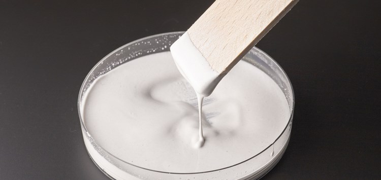

Die Gießmassen Ceramacast 586/ 645N werden in Pulverform angeliefert und mit einem flüssigen Binder konditioniert (Bild: Kager/Kreidel)

Bei den 2K-Systemen Ceramacast 586 und 645N handelt es sich um keramische Gießmassen, die sich sowohl zum Vergießen und Verkapseln als auch zur Anfertigung von Formteilen (Muster, Prototypen) eignen. Ihr Anwendungsspektrum umfasst z.B.zahlreiche elektrotechnische und elektronische Verguss- und Ummantelungsaufgaben, bei denen neben einer hohen dielektrischen Festigkeit und einem hohen Durchgangswiderstand eine sehr hohe Temperaturbeständigkeit gefordert ist. Während Ceramacast 586 auf Zirkoniumsilikat basiert und seine Temperaturfestigkeit bis 1.535 °C behält, besteht Ceramacast 645N vorrangig aus Siliziumdioxid und eignet sich für Anwendungen von bis zu 1.650 °C. Beide Gießmassen werden in Pulverform angeliefert und mit einem flüssigen Binder konditioniert. Wird Wasser zum Abbinden verwendet, so eignen sie sich etwa für die Fertigung von Gaszündern, Halogenlampen oder Isolationslagern für Induktionsspulen. Bei Anwendungen, die unter dem Einfluss von Feuchtigkeit stehen, empfiehlt Kager hingegen den Einsatz wasserabweisender Aktivatoren (Binder HLB-1). In diesem Fall lassen sich die Gießmassen dann unter anderem bei der Produktion von Thermoelementen, Sauerstoffsensoren und Resistoren einsetzen.
