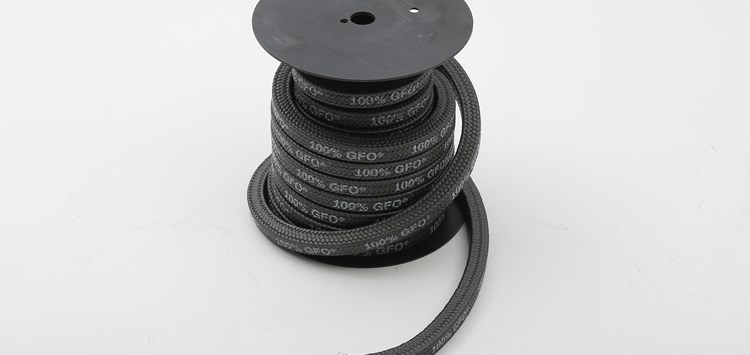

Packungsgarne aus ePTFE senken – im Vergleich zu anderen Packungsmaterialien – die Betriebs- und Instandhaltungskosten (Bild: W. L. Gore & Associates GmbH)
