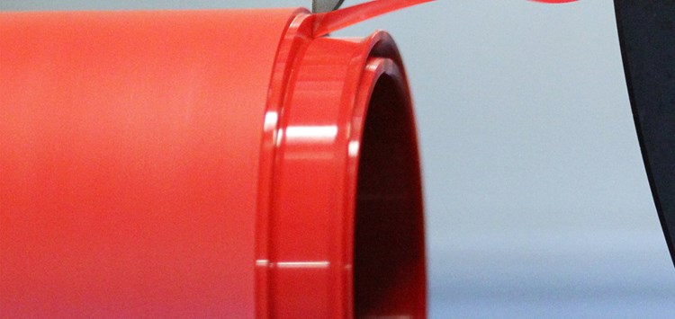

Ebenso schnelle wie maßgeschneiderte Prototypen bzw. Kleinstserienfertigungen werden im Kontext zur steigenden Engineering-Verantwortung für Gesamtsysteme immer wichtiger (Bild: SKF)

Insbesondere die Reduktion von Reibung und Verschleiß der Dichtungswerkstoffe erfordert von Anbietern eine Kernkompetenz im Bereich R&D. Auf Basis unseres umfangreichen Know-hows haben wir z.B. optimierte Dichtungswerkstoffe entwickelt, die bei schwierigsten Schmierungsbedingungen (Offshore-Hydraulik/keramisch beschichtete Gegenlaufflächen) ein exzellentes Reibungs- und Stick-Slip-Verhalten aufweisen und zugleich äußerst verschleißfest sind. In puncto „Reduktion von Entwicklungszeiten und -kosten“ haben wir mit der gedrehten Dichtung (per SKF SEAL JET®), zzgl. Serienfertigung im klassischen Spritzgießverfahren, einen Prozess entwickelt, mit welchem den Kunden sehr schnell Prototypen und Serien-Dichtungen mit identischen Spezifikationen geliefert werden können. Mit der Kenntnis des gesamten Dichtungsentwicklungs- und Fertigungsprozesses können wir so für immer komplexere Dichtungslösungen immer mehr Engineering-Verantwortung übernehmen.
