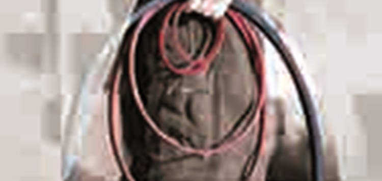

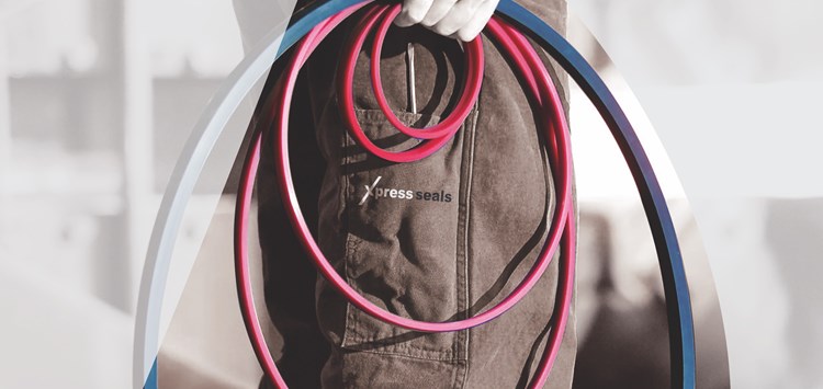

Dichtungen aus der CNC-Fertigung für die unterschiedlichsten Anforderungen (Auswahl HPUs) (Bild: xpress seals GmbH)

Mit Werkstoffkompetenz steigenden Anforderungen Rechnung tragen CNC-Fertiger liefern heute Dichtungsteile aus hochqualitativen Standardwerkstoffen sowie aus verschiedenen PTFE-Compounds, PEEK, Compounds von Polyamiden und -imiden, PETP u.v.m. Dabei sind viele Werkstoffe verfügbar, die sich auch in Branchen mit speziellen Anforderungen, wie z.B. dem Lebensmittelbereich, einsetzen lassen. Die gängigsten Werkstoffe sind aktuell ein wasserstabiles rotes PU mit einer Shorehärte von 95 A und schwarzes PU mit 70 D, NBR mit 85 Shore A, reines weißes lebensmittelkonformes PTFE und ein PTFE-Compound mit 40% Bronze. Über die jahrelange Erfahrung haben sich in enger Abstimmung mit Anwendern auch „Standardwerkstoffe“ entwickelt, z.B. ein PTFE-Compound, gefüllt mit 23% Kohle und 2% Grafit. Aktuell werden immer mehr Lösungen für höchste Anforderungen gesucht. Dazu zählen z.B. Tieftemperaturanwendungen. Hier haben sich – abgesehen von PTFE und PTFE-Compounds – auch TT-NBR (Tieftemperatur-NBR) mit 85 Shore A und TT-PU (Tieftemperatur-Polyurethan) mit einer Härte von 94 Shore A bewährt, die sich bis zu -50 °C einsetzen lassen.
