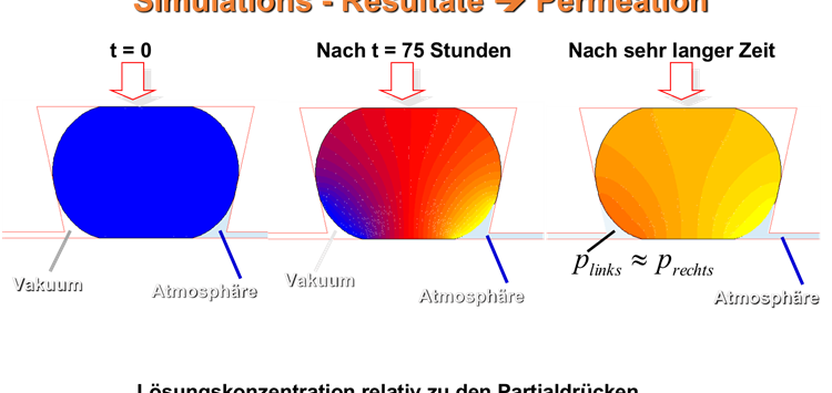

Abdichtung einer Satellitenmesszelle zur Erzielung eines Hochvakuums (Bild: Ingenieur- und Sachverständigenbüro Achenbach)
