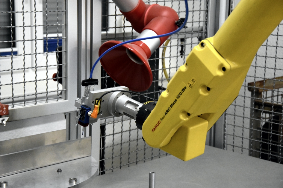

Kleben ist komplex und bietet viele Möglichkeiten. Deshalb gibt es, abhängig von Materialien, Aufgabenstellung und Anforderungen, oftmals nicht „die“ Lösung für eine Verklebeaufgabe, sondern es kommen unterschiedliche Lösungsansätze in Frage. Diese werden auch idealerweise nicht theoretisch, sondern praktisch in einer Testphase mit unterschiedlichen Systemen bzw. Klebstoffen ermittelt. Bereits in dieser Anfangsphase setzt die Edgar Schall GmbH mit ihrer Dienstleistung an. Sie bietet Interessenten eine umfassende technische Beratung. Sind für die Lösungsfindung Test- bzw. Musterverklebungen notwendig, können diese im eigens dafür gegründeten Bereich X WORKS (Kleben. Montieren. Konfektionieren.) durchgeführt werden (Bild 1).

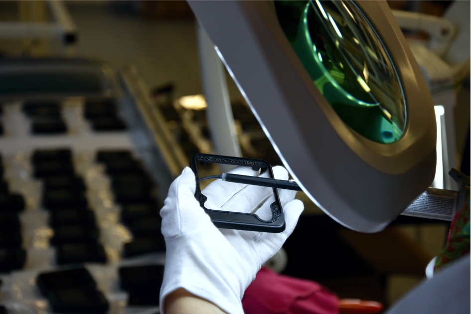

Bei X WORKS werden die Klebstoffe nicht nur optimal gelagert. Die Verklebungen werden von qualifizierten Mitarbeitern unter definierten Bedingungen durchgeführt. Gemeinsam mit dem Kunden wird festgelegt, welche Kriterien eingehalten werden müssen, damit das Ergebnis später reproduzierbar ist. Es werden geeignete Verfahren zur Fehlervermeidung und Qualitätssicherung standardisiert eingesetzt und dokumentiert.

Bild 1: Von der Auswahl der optimalen Klebstoffe über die Logistik bis hin zur angepassten Verarbeitungstechnik (links manuell, rechts automatisiert) – das breite Spektrum macht Klebdienstleistungen heute interessant (Bild: Edgar Schall GmbH)
