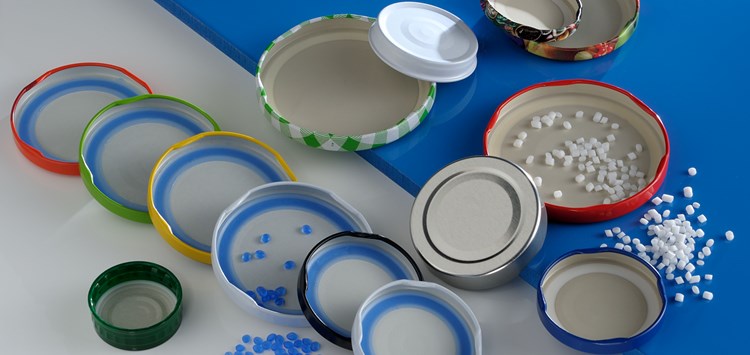

Im Lebensmittelbereich gelten mit die umfangreichsten Anforderungen für Dichtungslösungen (Bild: ACTEGA DS)
