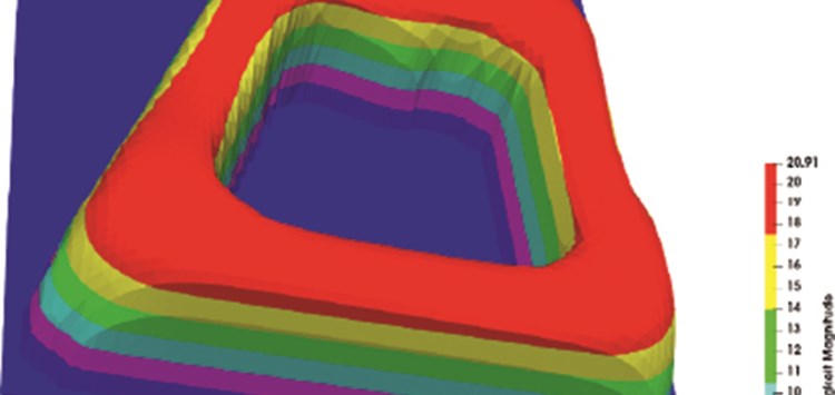

Simulations­ergebnisse nach der Korrektur mit besserer Strömungsdynamik (Bild: IANUS Simulation GmbH)

In einem gemeinsamen Projekt haben die M+S Silicon GmbH & Co. KG und die IANUS Simulation GmbH hochkomplexe Vorgänge bei der Auslegung von Silikonprozessen vollumfänglich digitalisiert. Damit wird der Grundstein für echte digitale Zwillinge im Werkzeugbau für Silikonprofile gesetzt. Die Werkzeugauslegung erfolgt mit dem System effizienter und führt zu stark reduzierten Produktionskosten und kürzeren Lieferzeiten.
