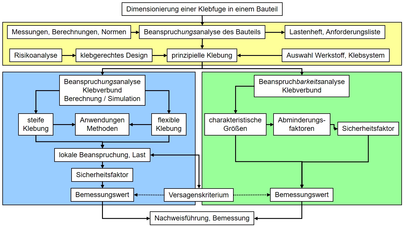

Hinsichtlich der Auslegung einer Klebung auf Basis des zuvor erstellten Anforderungsprofils steht, insbesondere bei sicherheitsrelevanten Klebungen, die Kennwertermittlung im Vordergrund. Dafür ist sowohl eine Beanspruchungs- als auch eine Beanspruchbarkeitsanalyse durchzuführen. Beide führen zu Bemessungswerten, die dann miteinander verglichen werden müssen. Ist das letztliche Vergleichsresultat: reale Beanspruchung < maximale Beanspruchbarkeit, ist alles in Ordnung. Andernfalls muss nachoptimiert werden (Bild 2). Wichtig für die Kennwertermittlung ist, dass auf jeden Fall so fertigungsnah wie möglich gearbeitet wird, d.h. mit Original-Fügeteilwerkstoffen, mit der vorgesehenen Oberflächenbehandlung, dem ausgewählten Klebstoff, dessen Verfestigung unter den festgelegten Bedingungen etc. Eine Übertragung z.B. von Werten aus anderen Versuchen mit anderen Werkstoffen, anderen Oberflächen, anderen Fertigungsrandbedingungen etc. ist schlichtweg nicht möglich. Genauso wichtig ist, dass nachgewiesen wird, dass die in der Produktentwicklung häufig unter Laborbedingungen ermittelten Kennwerte mit den in der Fertigung ermittelten Werten abgeglichen wurden.

Schema der Dimensionierung  einer Klebfuge als Bestandteil der Nachweisführung  (Bild: Fraunhofer IFAM)
