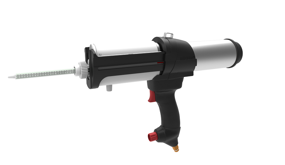

Das präzise Austragen von Kleb- und Dichtstoffen ist ein wichtiger Bestandteil des Herstellungsprozesses in der Automobil-, Luftfahrt- und Elektronikindustrie. In diesen Bereichen ist ein reproduzierbares und homogenes Auftragen von 2K-Klebstoffen maßgeblich für die Qualität der Baugruppen. Der neue MIXPACTM DP2X Dispenser (Bild 1) von Sulzer eröffnet dabei aus fertigungstechnischer Sicht neue Freiheitsgrade für die Entwicklung innovativer Produkte und hilft Endanwendern, einwandfreie Kleb- und Dichtverbindungen herzustellen und dabei die Produktionseffizienz zu optimieren.

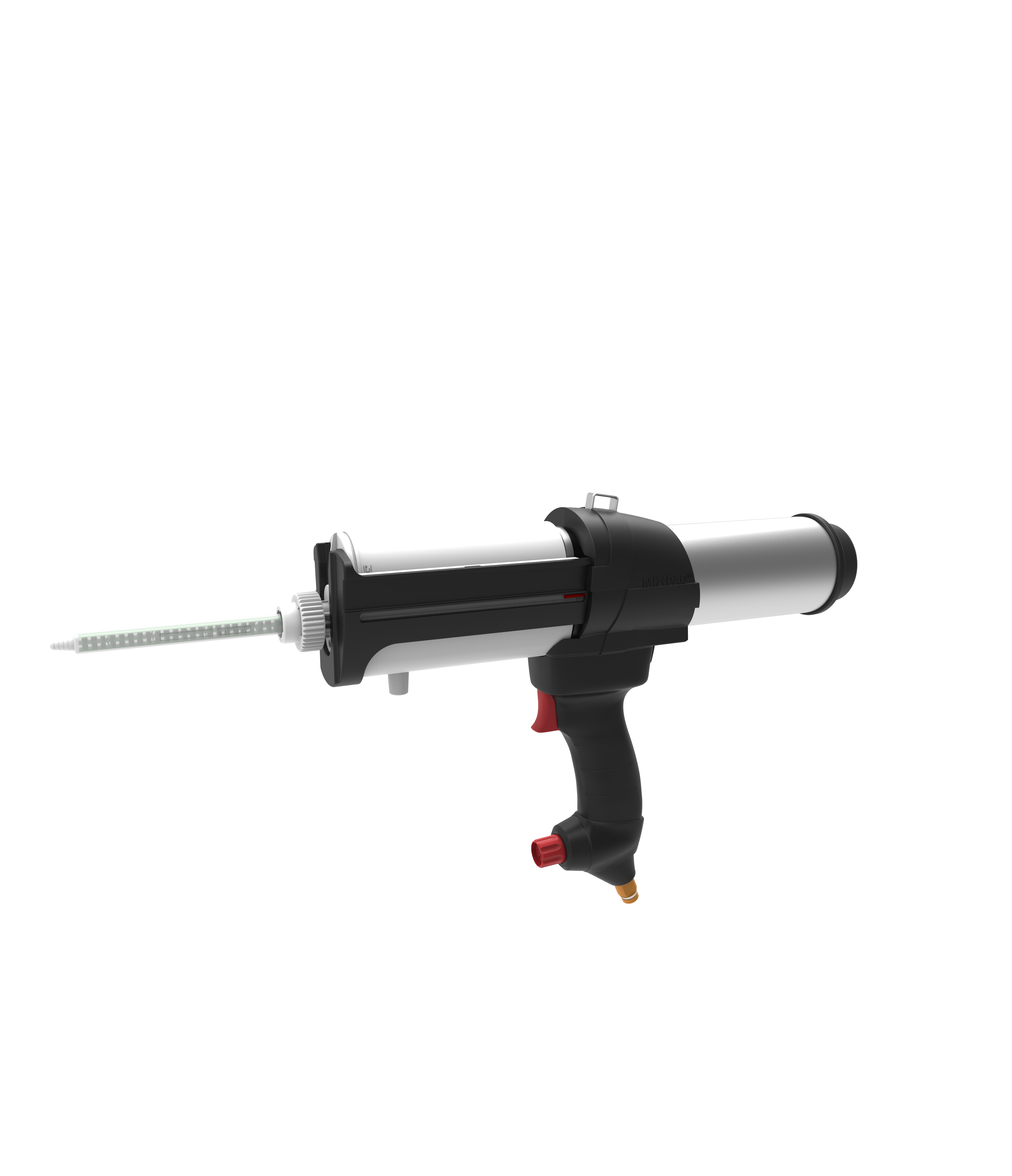

In vielen Herstellungsverfahren verlässt man sich auf 2K-Klebstoffe, um hochwertige Klebverbindungen und Abdichtungen zu erzielen. Dabei setzt ein homogenes Ergebnis voraus, dass die Komponenten präzise und gleichmäßig aufgetragen werden. Klebstoffhersteller und Endanwender – sie alle müssen sich darauf verlassen können, dass das verwendete Misch- und Austragssystem die gewünschte Produktleistung unterstützt, Abfälle auf ein Minimum reduziert und eine effiziente Verarbeitung sicherstellt (Bild 2). Gerade in Hightech - Branchen wie der Automobil-,Elektronik- und Luftfahrtindustrie sowie den ihnen zuarbeitenden Sektoren spielen diese Aspekte eine große Rolle. 2K-Kleb- und Dichtstoffe haben maßgeblichen Einfluss auf die Endproduktleistung und -qualität.
Speziell für solche anspruchsvollen Anwendungen wurde das neue Austragsgerät DP2X entwickelt. Dieser druckluftbetriebene 2K-Dispenser für Kartuschen in verschiedenen Mischverhältnissen dosiert präzise und wiederholgenau fluide Komponenten und bietet zugleich maximalen Komfort für den Anwender. Seine hohe Präzision verdankt der pneumatische Dispenser im Wesentlichen der hervorragenden Druckluftregulierung. Dank der schnellen Abluftfreisetzung stoppt der Dispenser umgehend und verhindert somit ein Nachtropfen oder Nachlaufen des Materials. Beim Entlasten des Dosiermechanismus wird der Druckzylinder bis zu fünfmal schneller entlastet als bei herkömmlichen Lösungen. Besonders reibungsarme Lager und Führungsstangen zur Abstützung des Kolbens im Inneren des Druckzylinders optimieren die Präzision des Gerätes. Sie verhindern außerdem Verwindungen bzw. Verformungen des Kolbens während des Betriebs, was sonst zu verminderter Mischqualität führen kann. Ein ergonomischer Griff sorgt dafür, dass das Gerät auch über längere Zeiträume einfach und bequem zu bedienen ist. Dank des besonderen Griffdesigns in Kombination mit dem vollständig integrierten, präzise ansprechenden Luftregler können sowohl Rechts- als auch Linkshänder den Auspressprozess durch Anpassen der aufgewendeten Kraft bzw. des Drucks genau steuern. Jeder Regelvorgang korrigiert umgehend die aufgebrachte Kraft und somit die Materialdosierung.
Fest wie Metall und dennoch federleicht
Das geringe Gewicht und die ausgewogene Gewichtsverteilung – speziell bei eingesetzter Kartusche – machen den Dispenser anwenderfreundlich. Er besteht aus robusten, aber leichten Materialien und ist damit bis zu 35% leichter als andere Geräte mit vergleichbarem Leistungsumfang. Um das hochfeste und ergonomische Design zu erreichen, wurde das Gerät umfangreichen Analysen und Tests unterzogen, um sicherzustellen, dass dieses allen Betriebskräften und -drücken standhält und hinsichtlich Haltbarkeit und Zuverlässigkeit optimiert ist. Zu einem optimalen Einsatz und entsprechender Performance von 2K-Dispensern gehört auch, dass die Bedienung so einfach wie möglich ist. Eine Restmengenanzeige, das einfache Entnehmen der leeren Kartusche, die Mitnahme des Geräts per Tragegurt oder die einhändige Erreichbarkeit einzelner Bedienelemente sind nur einige Aspekte, die bei der Entwicklung bedacht wurden. Ein weiter Vorteil ist, dass nur ein Grundgerät benötigt wird. Durch das einfache Einsetzen eines passenden Kartuschenhalters und entsprechender Stößelkolben können verschiedene Mischverhältnisse verwendet werden.

Bild 1: Neuer DP2X Dispenser – für aktuelle Marktanforderungen optimiert (Bild: Sulzer Mixpac AG)
