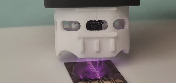

Behandlung von Elektroden mit dem piezobrush® PZ3 für eine verbesserte Haftung im nachfolgenden Druckprozess (Bild: University of West Bohemia)
