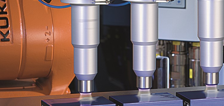

Die Reinigung und Aktivierung von prismatischen Zellen schafft die Voraussetzungen für eine präzise Klebeverbindung mit optimalen Haftungseigenschaften (Bild: Plasmatreat)
