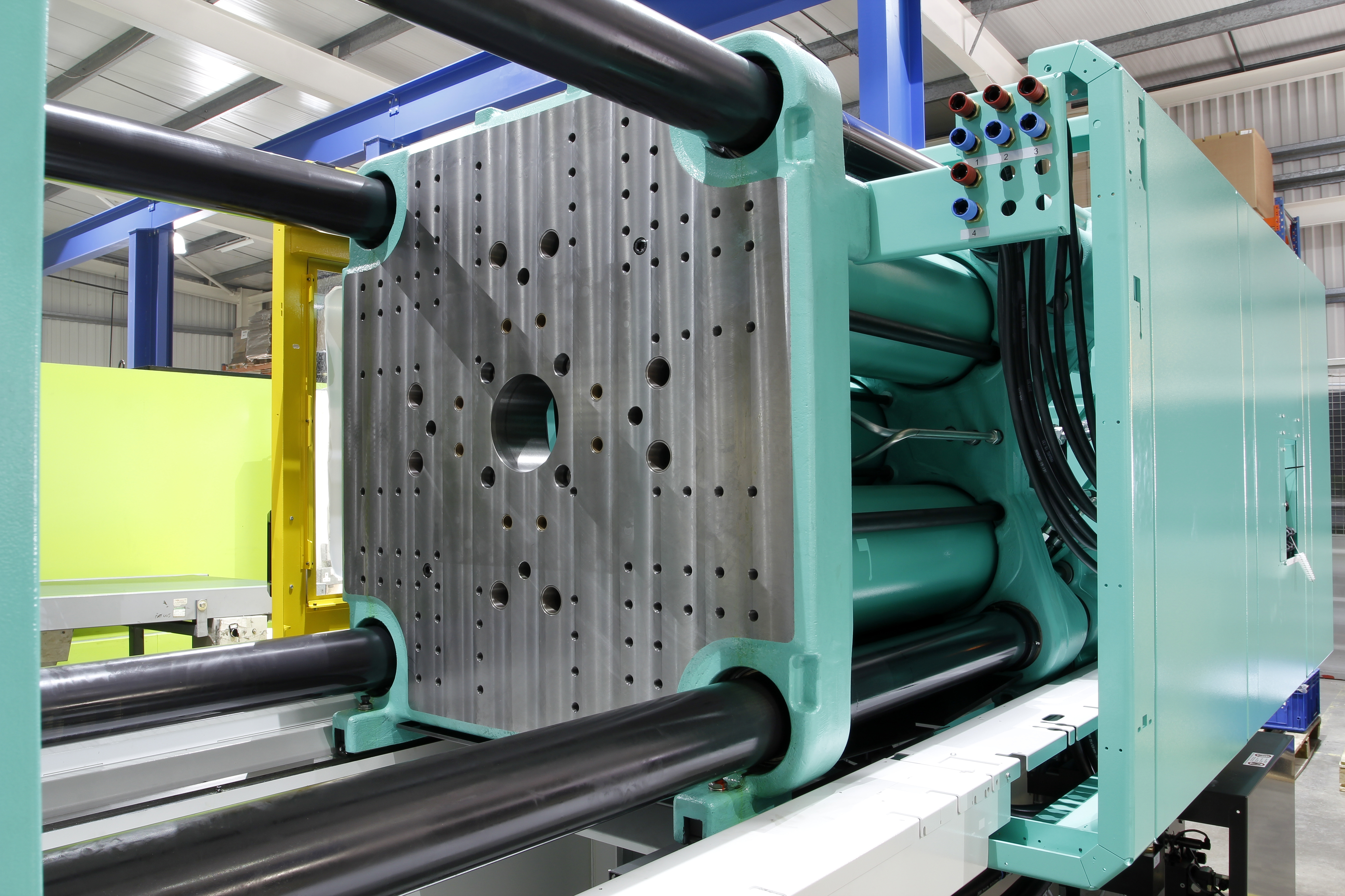

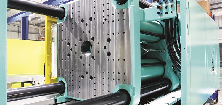

Breites Einsatzspektrum (Bild: KASTAS Sealing Technologies Europe GmbH)
