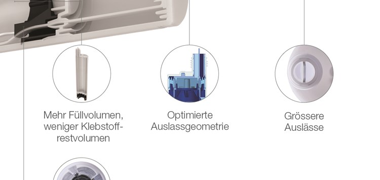

Bei der Entwicklung der neuen Peeler-Kartusche (Bild 1) folgte Sulzer Mixpac dem bewährten Designprinzip „Form folgt Funktion“. Das wichtigste Merkmal dieser Kartuschenverpackung ist die Kompatibilität. Dimensionen und Form, die identisch zu einer konventionellen 1K-Kartusche sind, erlauben es, die neue Kartusche mit den meisten am Markt erhältlichen 1K-Austragsgeräten zu verwenden.
Eines der Hauptmerkmale des 2-in-1-Designs ist die Schneideeinheit. Die vier integrierten Schneideelemente trennen beim Austragen das Innenrohr in Längsrichtung auf und leiten die dabei entstehenden vier Innenrohrstreifen parallel gegen die Innenseite des Außenrohrs. Diese Technik ermöglicht es, zum Austragen der Kartusche herkömmliche 1K-Austragsgeräte zu verwenden. Zudem ist die Entnahme wie auch ein späteres Wiedereinsetzen der Kartusche problemlos möglich. Dieses Konzept reduziert die Abfallmenge zugunsten der Ökobilanz des Gesamtsystems. Durch die Gestaltung wird das Klebstoffrestvolumen im Leerzustand der Kartusche verringert. Darüber hinaus können angebrochene Kartuschen aufgrund des dichten Verschlusses, der vor Verunreinigung und Klebstoffaushärtung schützt, wieder verschlossen und bis zur nächsten Verwendung aufbewahrt werden. Weitere Neuerung ist das erhöhte Füllvolumen von 250 ml auf 280 ml. Daraus ergibt sich eine erhebliche Reduktion bei der Verpackung selbst, woraus eine positive Beeinflussung der Abfallmenge und somit der CO2-Bilanz resultiert.
Dezentral angeordnete Auslässe
Eine optimale Funktionalität der Verpackung ist auch der Grund für die neuen, außermittig angeordneten Side-by-Side-Kartuschenauslässe im Frontbereich. Dieses Designelement der neuen Kartuschen erleichtert – im Vergleich zu früheren Ausführungen – die Befüllung des Klebstoffes von vorne, was vor allem in Bezug auf ein luftfreies Befüllen ein wichtiger Aspekt ist. Die dezentrale Anordnung der Auslässe reduziert zudem die Reibung und auch die Möglichkeit von Lufteinschlüssen während des Füllprozesses, da bei der Befüllung sowohl die A- als auch die B-Komponente ohne Umlenkung auf kleinstem Raum in die jeweilige Kammer geleitet wird. Auch beim Austragen des Klebstoffes können sich in der Peeler-Kartusche keine Luftblasen bilden.
Durch die großen Querschnitte der Auslässe werden zudem hohe Durchflussraten bei der Befüllung ermöglicht und somit werden der Prozess beschleunigt und die Effizienz erhöht. Das neue Peeler-Konzept unterstützt bei Bedarf auch eine Befüllung von hinten, was die Flexibilität je nach Konzeption der Fülleinrichtungen massiv erhöht.
