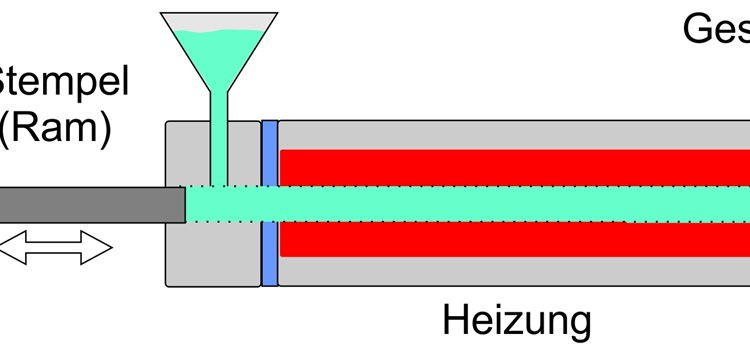

Prinzip der Ram-Extrusion (Bild: Beichler + Grünenwald GmbH)

Die Verarbeitung von Compounds auf Basis von PTFE und modifiziertem PTFE mittels horizontaler Ram-Extrusion
PTFE oder modifiziertes PTFE können wegen ihrer hohen Schmelzviskosität nicht nach den klassischen Methoden der Thermoplastverarbeitung, Spritzguß oder Extrusion, verarbeitet werden. Stattdessen erfolgt die Verarbeitung mittels Pressen und Sintern – einer Vorgehensweise, die der Keramik-Verarbeitung entliehen wurde. Von Ofen- oder Freisinterung spricht man, wenn die Pulververdichtung in einem vorgelagerten Press­prozess erfolgt, dem sich die Sinterung der Bauteile in einem Umluftofen bei Temperaturen unterhalb 400 °C anschließen. Während des Sinterns verschmelzen die einzelnen Polymer-Pulverkörner und der Polymerkörper erhält seine eigentliche Festigkeit.
Bei der Ram-Extrusion werden beide Verfahrensschritte, Pressen und Sintern, in einem Arbeitsschritt zusammengefasst. Dies ist zwar nur bei geeigneten Profilen, z.B. Stäben, Schläuchen, Rohren oder auch Kant-Profilen möglich, ermöglicht aber eine Endlosfertigung.
Üblicherweise sind Ramextruder vertikal positioniert, um so eine gleichmäßige Dosierung der rieselfähigen Polymerpulver in die Press-Kavitäten zu ermöglichen. Es sind Einfach-, aber auch Mehrfachwerkzeuge üblich. Wegen der begrenzten Bauhöhe ist es erforderlich, die Extrudate in regelmäßigen Zeitabständen abzuschneiden und von der Maschine zu trennen. Üblich sind Extrudatlängen von wenigen Metern, die sich sehr gut für die automatische Zudosierung in Zerspanungsautomaten eignen. Die Herstellung längerer Extrudate ist ohne Verformung bzw. Umlenkung am Maschinenausgang nicht möglich. Für dickwandige Profile oder Extrudate größeren Durchmessers schließt sich die Möglichkeit des Umlenkens aus werkstofftechnischen Gründen aus.
