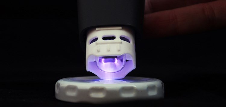

Für unterschiedliche Aufgabenstellungen kommen verschiedene Module zum Einsatz – z.B. das Modul Nearfield zur Behandlung von leitfähigen Materialien (Bild: relyon plasma GmbH)

Für ein Start-up-Unternehmen ist der Einsatz einer herkömmlichen industriellen Plasmaanlage i.d.R. kaum denkbar, aber dank der Piezotechnik von relyon plasma werden auch ohne große Investitionen professionelle Klebeverbindungen möglich. Technologisch basiert die Plasmaerzeugung auf der Entladung des piezoelektrischen Transformators CeraPlas™ der TDK Electronics AG, welcher im Kaltplasmahandgerät piezo­brush® verbaut ist. Hiermit wird bei einer Leistungsaufnahme von nur 18 W eine hocheffiziente Plasmaerzeugung erreicht. Unterschiedliche Oberflächen müssen mit dem jeweils passenden Zubehör aktiviert werden, um am Ende ein gutes Ergebnis zu erzielen: Mit dem Modul Standard (Bild 1, links) können nichtleitfähige Materialien wie Kunststoff behandelt werden, während das Modul Nearfield (Bild 1, rechts) zur Behandlung von leitfähigen Materialien wie Metallen eingesetzt wird. Für spezielle Geometrien gibt es darüber hinaus für den piezobrush® PZ2 die Multigas-Düse, die mit ihrem Nadeleinsatz die Behandlung in engen Nuten und zudem die Einspeisung anderer Prozessgase möglich macht. Neben dem Handgerät ist die Kaltplasmatechnologie auch in der Integrationseinheit piezobrush® PZ2i verfügbar. Deren externe Prozesssteuerung ermöglicht eine einfache Integration in Verfahreinheiten oder bestehende Dosieranlagen. All dies ebnet den Weg, um mit Plasmatechnologie – vom Prototyp über die Kleinserie bis hin zu größeren Stückzahlen – durchzustarten.
