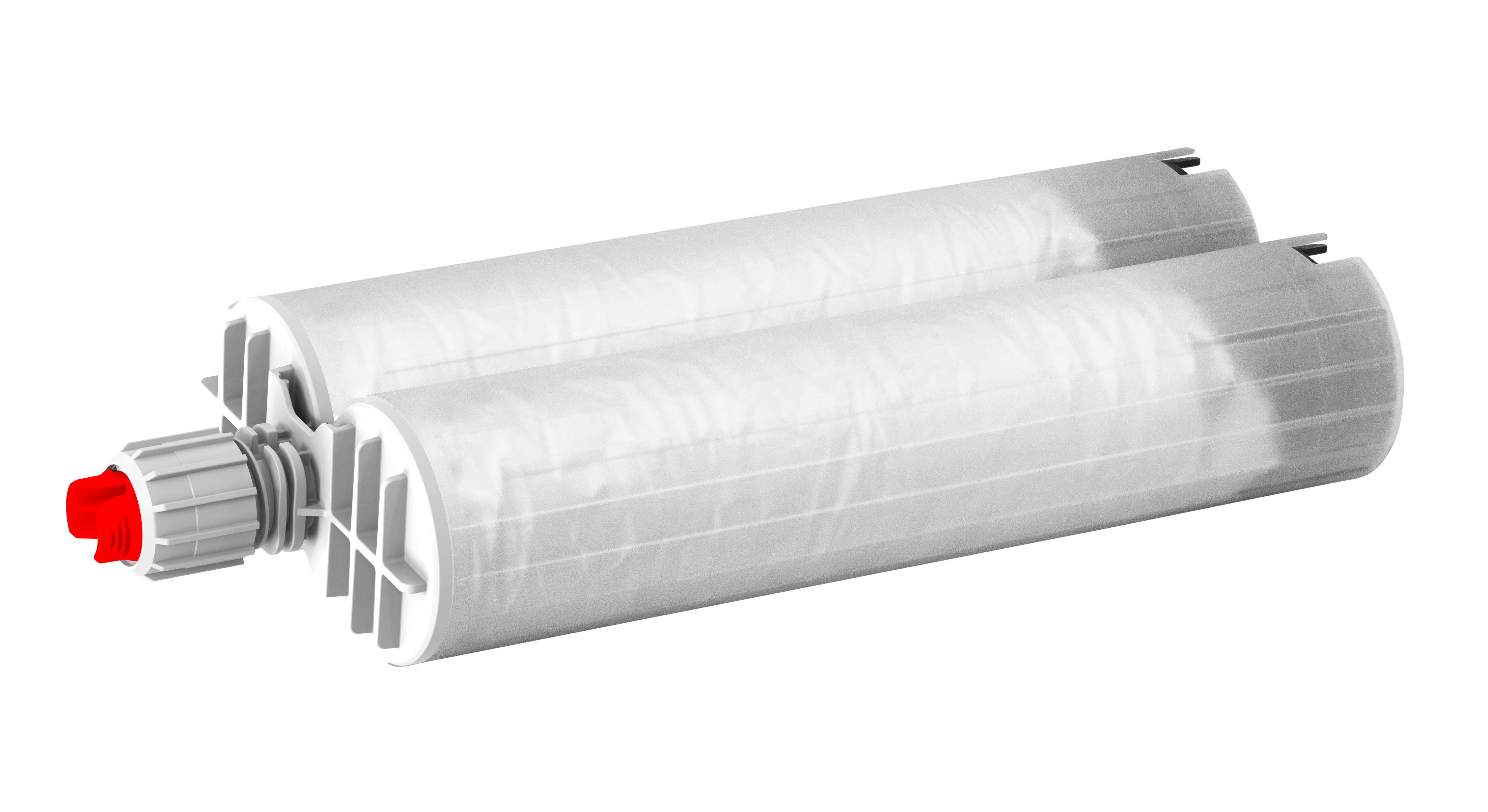

ecopaCCTM im komprimierten Zustand (Bild: Sulzer Mixpac AG)

Umweltverträglichkeit wird bei der Produktentwicklung immer wichtiger. Eine wesentliche Strategie ist hier die Vermeidung von Abfall – z.B. durch weniger Verpackung. Auf dem Kleb- und Dichtstoffmarkt wird man nie ganz auf Behälter verzichten können, aber durchdacht gestaltete Verpackungs- und Austragssysteme wie die von Sulzer Mixpac entwickelte komprimierbare ecopaCC™ Kartusche für 2K-Klebstoffe (Bild 1 und 2) können zum Umweltschutz beitragen – ohne Abstriche bei Qualität oder Leistung.

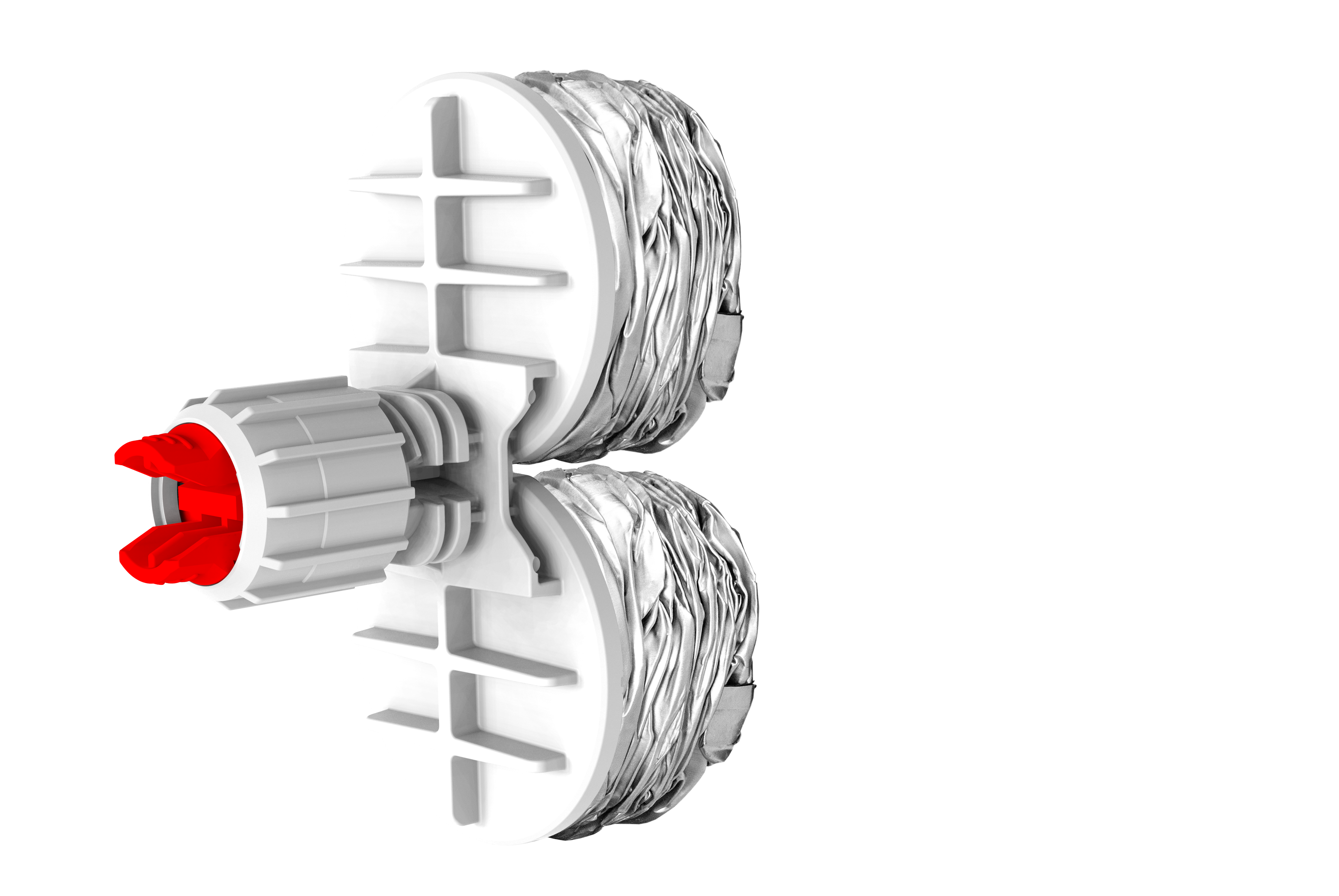

Die Komprimierbarkeit ist ein zentrales Merkmal dieser Lösung. Hierfür wurden die starren Kartuschenkörper der herkömmlichen 2K-Produkte durch flexible Folienschläuche ersetzt. Diese werden in eine wiederverwendbare Stützhülse mit integriertem Kolben eingesetzt, die in herkömmliche 2K-Austraggeräte (Dispenser) passt. Während des Austragens werden die Folienschläuche zusammengefaltet und das Volumen wird auf ein Minimum reduziert. Nach dem Gebrauch kann die vollständig entleerte Kartusche entnommen und entsorgt werden. Eine gebrauchte Kartusche verursacht gegenüber herkömmlichen Produkten bis zu 82 % weniger Abfall. Es liegt auf der Hand, dass Unternehmen, z.B. des Bausektors oder der Automobilindustrie, die Woche für Woche hunderte Liter Klebstoff verarbeiten, ihre Umweltbilanz so optimieren können. Darüber hinaus senkt ecopaCCTM auch die Kosten entlang der gesamten Wertschöpfungskette. Vor allem bei den gewichtsbezogenen Entsorgungsgebühren sind massive Einsparungen möglich. Falls die Kartusche nach der Anwendung nicht vollständig aufgebraucht ist, kann sie wiederverschlossen werden, ohne dass eine Verunreinigung oder Klebstoffaushärtung entsteht. Dies trägt ebenfalls zur Umweltverträglichkeit der Lösung bei.

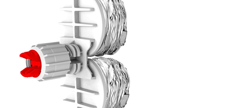

Nicht nur Anwender, sondern auch Klebstoffhersteller profitieren von den Vorteilen der Kartuschen. Durch den geringen Platzbedarf bei Transport und Lagerung reduziert die neue Verpackung Fracht-, Transport- und Lagerkosten. Am größten sind die Einsparungen beim Befüllen von vorne. In diesem Fall können die Kartuschen im komprimierten Zustand versandt, verteilt und eingelagert werden. Erst bei der Abfüllung nimmt die Folienkartusche ihre zylindrische Form an und ist selbst dann noch leichter und kleiner als herkömmliche Kartuschen. Für die Befüllung von hinten wird ecopaCCTM mit nicht versiegelten Folienschläuchen geliefert und bietet damit immer noch den Vorteil des geringen Volumens.

Bild 1: ecopaCCTM mit Stützhülse im befüllten und... (Bild: Sulzer Mixpac AG)
Bild 2: ...komprimierten Zustand (Bild: Sulzer Mixpac AG)
