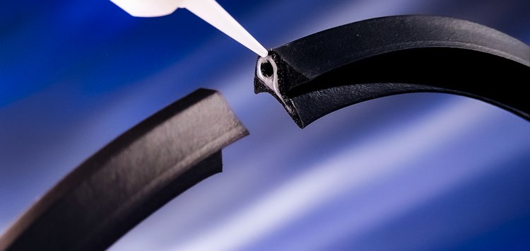

Temperaturbeständige Klebstoffe bis 200 °C decken zentrale Anforderungen ab (Bild: Permabond® Engineering Adhesives GmbH)
