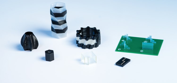

Aus DELO-Materialien gefertigte funktionale Bauteile, z.B. mit flexiblen und harten Bereichen oder mit integrierten optischen Eigenschaften (Bild: DELO)

Bauteile aus Materialmix (Bild 1), wie z.B. Hartweichkombinationen erfreuen sich zunehmender Beliebtheit, da sich verschiedene Funktionen, wie z.B. das Abdichten in einem Bauteil realisieren lassen. Das minimiert z.B. die Teilevielfalt mit allen im Fertigungsprozess folgenden Nachteilen. Mit einer neuen Technologie und den passenden Materialien können solche Teile jetzt im 3D-Druck hergestellt werden.
