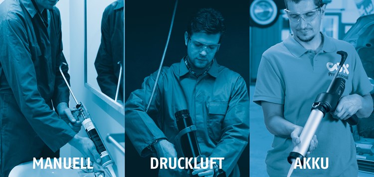

Handkraft-, Druckluft- und akkubetriebene Auspressgeräte (Bild: Sulzer Mixpac (UK) Ltd.)

Schon für die Verarbeitung von 1K-Kleb- und Dichtstoffen kann der Anwender zwischen handbetriebenen, druckluftbetriebenen und akkubetriebenen Pistolen wählen (Bild 1). Pastöse Kleb- und Dichtstoffe sind in Kartuschen (Standard-Größe ist um die 300 ml) aber auch in Sparpackungen – oft „Folienbeutel“ oder schlicht „Beutel“ genannt – mit ca. 600 ml verpackt. Konsequenterweise gibt es die dafür erforderlichen Pistolen in mindestens zwei Größen bzw. Längen, nämlich für Kartuschen und für Sparpackungen.
Da die Kleb- und Dichtstoffe einen breiten Viskositätsbereich abdecken – für manche Anwendungen (z.B. beim Verguss von Bauteilen) werden niedrigviskose, ja fast flüssige oder zumindest dickflüssige Produkte verwendet, für andere dagegen sehr hochviskose Produkte (z.B. bei der elastischen Verklebung von unterschiedlichen Werkstoffen im Spannung-ausgleichenden Dickschicht-Verfahren) – stehen hand-, druckluft- und akkubetriebene Pistolen mit unterschiedlichen Druck-Übersetzungen zur Verfügung.
