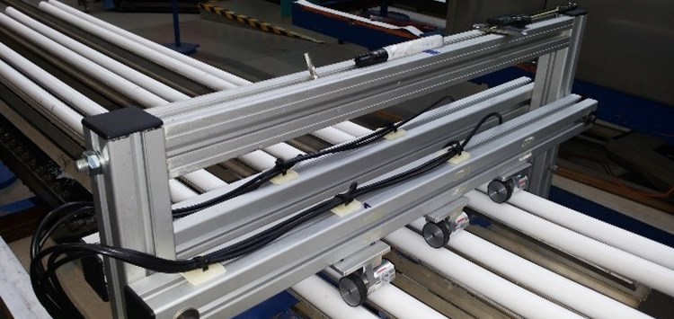

Die Überwachung der Extrusionsgeschwindigkeit ist eine Voraus­setzung für konstante Qualität (Bild: Beichler + Grünenwald GmbH)
