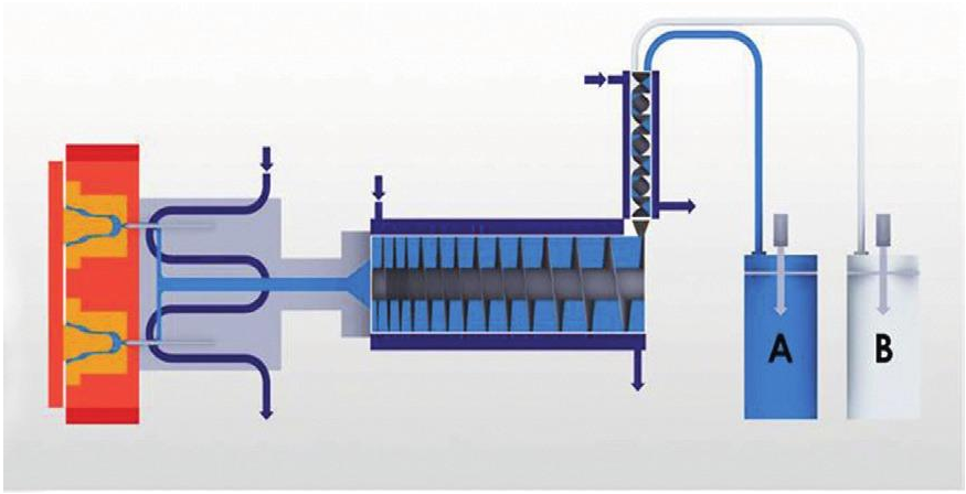

Die Baugruppe „Kaltkanal“ ist ein unabdingbarer Bestandteil eines jeden Werkzeuges für die Serienproduktion von Elastomer-Vulkanisaten, wie z.B. EPDM, Fest-Silikon oder Flüssig-Silikon (Liquid Silicone Rubber – LSR). Letzteres Material stellt dabei die höchsten Anforderungen an das Kaltkanal-System (in Bild 1 schematisch in seiner Funktionsweise dargestellt) wie auch an alle anderen peripheren Maschinenteile – wirtschaftlich betrachtet profitiert man jedoch von dieser Technologie. Die Möglichkeiten, LSR, als Dichtelement einzusetzen, sind nahezu unbegrenzt. Seine außerordentlichen Fähigkeiten hinsichtlich der Temperatur-, UV-, Alterungsbeständigkeit und Kälteflexibilität sowie ausgezeichnete elektrische Isoliereigenschaften machen LSR zu einem attraktiven Werkstoff für viele Anwendungen. Aufgrund seines höheren Materialpreises ist der Einsatz von LSR für Dichtelemente derzeit nicht die Regel. Seine hervorragenden Eigenschaften machen diesen Werkstoff aber fast immer zum Problemlöser, was die inzwischen breite Range an kunden­spezifischen Dichtelementen und Mehrkomponenten-Bauteilen zeigt (Bild 2).
LSR wirtschaftlicher verarbeiten
Das niedrigviskose und heißvulkanisierende 2K-Silikon wird vom Materiallieferant in Gebindeeinheiten, A und B genannt, gebrauchsfertig zur Verfügung gestellt. Die beiden Komponenten werden mit einer Mehrkomponenten-Misch- und Dosieranlage unter Druck einem Mischblock zugeführt. Das bis dahin getrennt geförderte Material wird hier gemischt. Durch einen Statikmischer im Mischblock wird das additionsvernetzende Materialgemisch unter Druck dem LSR-Zylinder zugeführt. Um eine frühzeitige Vulkanisation im Zylinder zu verhindern, muss ab diesem Moment eine konstante Temperierung erfolgen. Vom Zylinder gelangt das LSR über einen Kaltkanal, der auf ca. 7 °C bis 12 °C gekühlt wird, durch interne Massekanäle bis an die Düsen und dann in das Werkzeug. Kaltkanäle mit Nadelverschlusstechnik ermöglichen eine angusslose Fertigung über direktes Befüllen der Kavität bei nahezu unsichtbarer Ausführung der Anspritzpunkte (Bild 3). Das Werkzeug wird meistens auf 170 °C bis 220 °C beheizt. Durch die hohen Temperaturen vernetzt das LSR in Sekunden und erreicht so Zykluszeiten, die denen des thermoplastischen Spritzgusses vergleichbar sind. Der große Temperaturunterschied vom KKS zu Serienwerkzeug (SWZ) bedingt eine optimale Auslegung der Kühlung innerhalb des KKS bis zur Düsenspitze, um ein Vulkanisieren des Rohmaterials im Bereich der Düse zu verhindern und eine prozesssichere Fertigung mit unvernetztem Rohmaterial zu garantieren. Auf diesen Aspekt ist bei der Auswahl der Technologie zu achten.

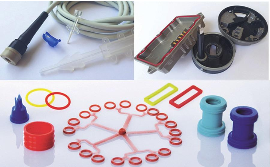

Bild 2: Beispiele für kundenspezifische Dichtelemente und Mehrkomponenten-Bauteile (Bild: EMDE MouldTec)

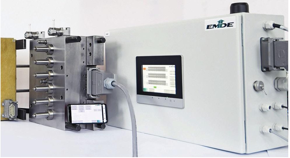

Bild 3: Sechsfach-E-Kaltkanal, Auslieferung serienmäßig mit Android- oder IOS-fähiger App für mobile Geräte (Bild: EMDE MouldTec)
