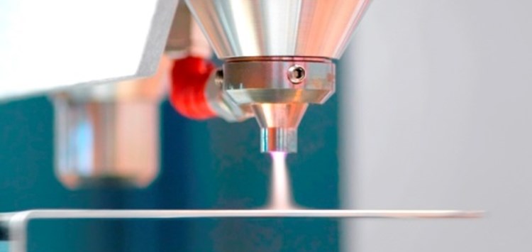

Mit dem chemisch-physikalischen Plasma-SealTight-Verfahren lassen sich in Millisekunden funktionelle Nanoschichten ortsselektiv abscheiden und in der Folge stoffschlüssige Verbindungen unterschiedlicher Materialien erzeugen (Bild: Plasmatreat GmbH)

Die Praxis zeigt, dass auch ein ursprünglich dichter Verbundspritzguss nach einiger Zeit undicht werden kann und in der Folge sein Zusammenhalt und die Funktion der Bauteile oft nicht mehr gegeben sind. Die Grenzfläche von Metall/Kunststoff stellt ohne spezielle Abdichtung eine konstante Angriffsfläche für das Eindringen von Wasser, Luft oder anderen Medien dar. Verschiedene Unternehmen und Forschungseinrichtungen beschäftigen sich seit Langem damit, dieses Risiko zu minimieren bzw. es komplett zu eliminieren. Einen neuen Ansatz für einen medienresistenten und besonders haftungsstarken Hybridverbund bietet das Plasma-SealTight (PST)-Versiegelungsverfahren (Bild 1). Die Zusammensetzung einer im Atmosphärendruck erzeugten plasmapolymeren Schicht, die Rezeptur des Kunststoff-Compounds und die Prozessparameter werden dabei so aufeinander abgestimmt, dass ein langzeitstabil fester und mediendichter Verbund des Spritzgussbauteils entsteht.
