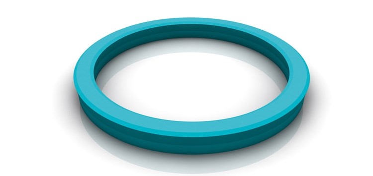

Ultra-Clean-Variante aus PTE – die Kennzeichen dieses Werkstoffes prädestinieren ihn für diese Einsätze (Bild: Trelleborg Sealing Solutions)

Doch nicht nur das richtige Material ist entscheidend, auch der Aufbau einer Dichtung muss passgenau sein, damit die Dichtung den Hygienic Design-Richtlinien entspricht. Besonders gut geeignet für Abfüllanlagen in der Getränke- und Lebensmittelbranche sowie in der pharmazeutischen Industrie sind die Dichtungsdesigns Variseal HiClean und Variseal UltraClean (Bild 1). Diese Dichtungen bestehen aus PTFE und zeichnen sich durch eine besonders geringe Porosität, hohe Druckverträglichkeit und geringe Reibung aus. Zudem ist das Material sowohl gegen Lebensmittel als auch gegen aggressive Reinigungssubstanzen resistent. Bei der Variseal HiClean-Variante ist die Edelstahlfeder, die die Dichtung hält, mit Silikon ummantelt. Das erleichtert die Reinigung und Sterilisation und das Kontaminationsrisiko kann zusätzlich gesenkt werden. Das heute verfügbare Sortiment deckt – von Standardlösungen bis zu komplexen kundenspezifischen Formteilen – alle Anforderungen der Lebensmittelund Getränkebranche ab und erfüllt höchste Hygieneanforderungen.
