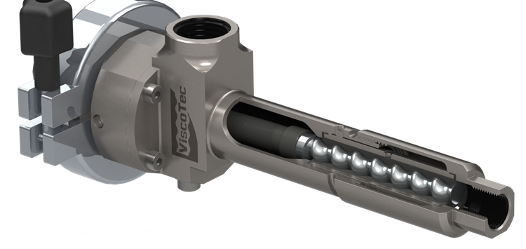

Dispenser mit volumetrischer Förderung für genaueste und wiederholbare Dosierergebnisse (Bild: ViscoTec Pumpen- u. Dosiertechnik GmbH)
