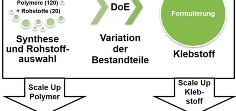

Die Projektstruktur für das Projekt BioPSA (Bild: Westfälische Hochschule)
