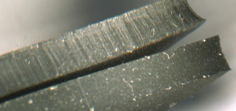

Vergleich der Schnittflächen an einem S2-Stab: Der obere Schulterstab wurde mit einem klassischen Stanzwerkzeug gestanzt, der untere mit einem Stanzmesser (Bild: O-Ring Prüflabor Richter GmbH)

Bei der Probekörperherstellung ist sorgfältig vorzugehen. Prüfstäbe werden aus 2 mm starken Prüfplatten ausgestanzt. Beim Stanzen wird die Prüfplatte vor und während des Abscherens zusammengepresst, was nach der Entspannung zu einer konkaven Geometrie führt. Besonders ausgeprägt ist dieser Effekt bei stumpfen Stanzwerkzeugen. Betrachtet man nun einen solchen Prüfstab im Querschnitt, wird ersichtlich, dass am Beginn bzw. Ende der konkaven Schnittkante eine Spitze entstanden ist. An dieser Stelle kommt es meist zu einem verfrühten Einreißen, das nach unserer Erfahrung die Prüfergebnisse um bis zu 10% verschlechtern kann.
