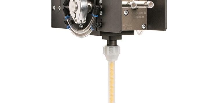

Bewährter Dosierer für alle aktuellen Aufgabenstellungen (Bild: Scheugenpflug AG)

Als Basis stehen dafür – sowohl beim Dosieren des Materials als auch beim nachfolgenden Fügen – verschiedene Prozesse unter Vakuum oder Atmosphäre zur Verfügung. Je nach Anforderung lassen sie sich auch flexibel miteinander kombinieren. Für diese Anwendungen haben wir einen volumetrischen Kolbendosierer für 1K- und 2K-Gießharze im Standardprogramm.
Mit dem Dos P lassen sich die entsprechenden Materialien absolut gleichmäßig und präzise verarbeiten. Vorliegende Toleranzen am Bauteil können noch während des Vergussprozesses ausgeglichen werden: Dazu kommen 2D- bzw. 3D-Scanner oder 3D-Kameras zum Einsatz, die das Bauteil vor dem Verguss exakt vermessen. Auf Basis der gemessenen Werte wird dann die benötigte Menge an Vergussmaterial berechnet und präzise auf das vorliegende Werkstück abgestimmt.
